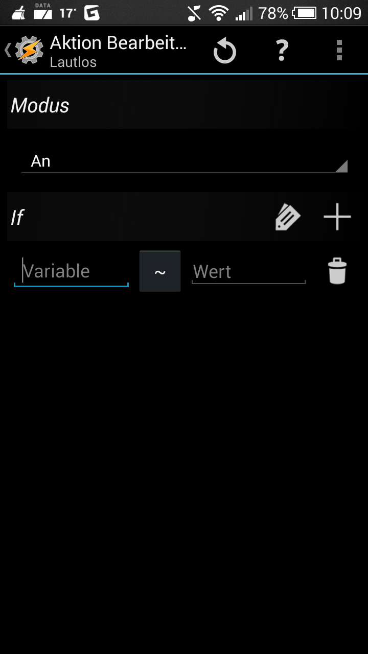

Manuel Mendel
und wenn ich nur If %HEADSET = 1 in ein Task mache ohne Name gibt es einen Fehler.
Es gibt zwei Möglichkeiten, in Tasker Bedingungen zu definieren.
Einmal in den einzelnen Arbeitsschritten. Dazu gibt es im jeweiligen Arbeitsschritt den Haken bei "If". Diese Bedingung wirkt sich nur auf den jeweiligen Schritt aus. Diese Bedingungen habe ich in meinem Beispiel genutzt.
Zum anderen gibt es in Tasker auch If-Blöcke. Dabei wird erst mit einem If-Arbeitsschritt die Bedingung festgelegt. Danach folgt eine Reihe von Arbeitsschritten, die nur ausgeführt werden, wenn die Bedingung zutrifft. Damit Tasker weiß, wo der If-Block aufhört, muss dann noch ein "End If"-Arbeitsschritt den Block schließen. Ich vermute mal, Du hast einen If-Block erstellt. Das ist hier aber nicht nötig.
Manuel Mendel
ich nutze momentan 1 zu 1 dein Headset Profil nur das ich im Task
Set Connections die erste Variable weglasse
"Variable Set "%bt_active" to 0"
da ich kein incoming_call brauche.
Die Variable "%bt_active" hat erst mal nicht direkt mit incoming_call zu tun. Die von dir genannte Zeile stellt nur sicher, dass die Variable anfangs auf "0" gesetzt wird.
René
Manuel Mendel
17.10.2013, 15:15:40 via Website
Danke Rene,
echt ausführlich, fast schon zu viel, dachte eigentlich ein klein wenig kapiere ich Tasker,
hab auch schon einige Profile erstellt, aber sieht momentan nicht so aus. :)
Leider funktioniert es bei mir immer noch nicht.
Hab alle anderen Profile ausgeschalten ausser 2 damit es auch keine Möglichkeit gibt das da was stört.
Hier mal meine Screenshots vielleicht findest du das Problem ich hab schon so viel getestet nicht normal.
bt profil1382015890467
— geändert am 17.10.2013, 15:18:13
Izzy
  • Forum-Beiträge: 6.929
17.10.2013, 15:58:26 via Website
Zunächst schaut es danach aus, als könntest Du ein wenig "aufräumen". Schauen wir uns einmal Task "H1" an:
Variable setzen: %HEADSET=1
Variable setzen: %bt_headset=0
Variable setzen: %bt_headset=1 Wenn %HEADSET=1
Da Du %HEADSET=1 ohnehin hast, warum so doppelt gemoppelt? %HEADSET ist an der fraglichen Stelle definitiv immer auf 1 gesetzt. Die letzten beiden Zeilen lassen sich also einfach zusammenfassen zu
Analog bei H2: "Wenn %HEADSET=1" wird hier nie greifen, da Du es zuvor explizit auf 0 gesetzt hast. Diesen Punkt kannst Du also ebensogut weglassen. #5 in H2 lässt sich aus gleichem Grund vereinfachen: Die Bedingung "Wenn %bt_active=0" ist hier flüssiger als Wasser, da Du die Variable ja zuvor (bedingungslos) auf 0 gesetzt hast (ebenso in H1).
OK, das löst jetzt noch nicht Dein Problem – macht aber auf jeden Fall Dein Profil übersichtlicher, was sich für die Fehlersuche nur positiv auswirken kann :P

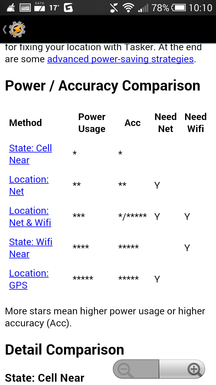

Hallo! Kann mir jemand vielleicht erklären wie ich Tasker beibringe, diese "Cell location" zu verwenden? Ich weiß nicht wie das geht.... Wäre uuur nett :D
Izzy
10.07.2014, 00:38:17 via Website
Huh? Als Bedingung einbauen, am Wunschort alle auffindbaren Zellen Scannen lassen, und gut ist's. Bis der Netzbetreiber wieder einmal ein paar Zellen austauscht (womit alte verschwinden und neue hinzukommen, und man wieder neu scannen muss – im Schnitt scheinbar einmal jährlich)…

Izzy: hier als Bedingung?
...Aber wie heißt das? Bzw wie konfiguriert man das?
Weil da:
finde ich keine Option dazu... Danke schon mal :)

@Matthias: Sorry, ich kann Deine Screenshots/Bilder hier nicht sehen (Firewall). Muss ich daher später schauen (Tipp: Imgur ist fast überall "freigeschaltet", da auch von Tech-Sites häufig verwendet).

@Matthias N.
Nein nicht da!
Neues profil- Status wählen- dann auf Telefon gehen-dann Funkzelle in der Nähe wählen. Wenn du das gemacht hast kannst du dann in dem Fenster was sich öffnet die Zellen scannen.
Grüße
Matthias N.
  • Forum-Beiträge: 1.660
10.07.2014, 20:56:05 via App
@Daniel Danke Funktioniert perfekt :D

Gibt es eigentlich eine bestimmte Reichweite von diesen mobilfunkzellen? :)
10.07.2014, 21:48:56 via App
Nein, da diese unterschiedlich groß sind. In der Stadt sind diese natürlich viel engmaschiger wie auf dem Land. Ich wohne in einer Stadt und habe alleine in unserer Wohnung Zugriff auf 14 verschiedene Mobilfunkzellen. Bei meinem Vater nur auf 3, obwohl das Haus größer ist, er wohnt auf dem Lande.
Matthias N.
10.07.2014, 21:59:48 via App
Okay danke :) heißt es dann aber wenn ich in meiner Wohnung im Kontakt mit einer Zelle bin, dass ich 100 Meter weg von mir mit der gleichen verbunden bin? :)
