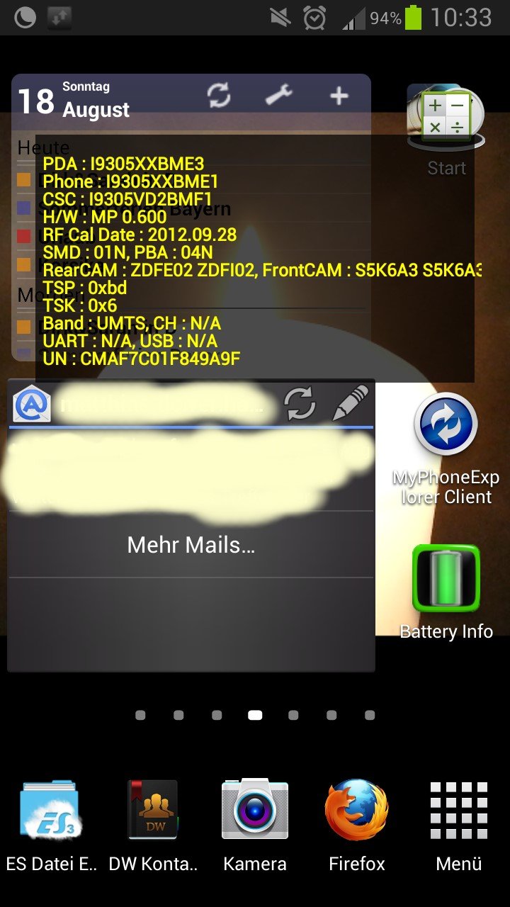

Handy startet mit kurzzeitig angezeigten Fenster:
"Factory Mode is ON!!!
In this mode some functions are not working properly.
Wi-Fi is turning off now. Please change to user mode before verification."
Das folgende Fenster mit gelber Schrift bleibt dauerhaft auf allen Seiten sichtbar und überlagert fixiert alle anderen Fenster, solange keine App gestartet wurde:
uploadedImage1377166122066
In diesem Factory-Mode-Fenster sind sicher einige interessante Daten, wenn man sie mal wissen will, aber für die dauerhafte Verwendung des Handys sehr lästig.
AUßERDEM: Jede Sim-Karten-Aktivität ist deaktiviert, damit ist zumindest die ursprüngliche Funktion eines Handys nicht möglich. Und auch wenn es anderen anders geht, ich würd schon noch gern telefonieren! :-)
UND: Der Sperrbildschirm ist (unabhängig von der Einstellung) deaktiviert, ein langer Druck auf den Einschaltknopf gibt nicht das übliche Auswahl-Menü (Flugzeugmodus, Neustart, Ausschalten ... ) aus, sondern schaltet sofort ab. Vielleicht gibts noch ein paar andere Veränderungen, die mir bisher nicht begegnet sind.

Hallo Hirogen,
danke für deinen Lösungstipp. War zumindest die,richtIge Fährte, aber keine Lösung, denn:
- ich komme in den Anwendungsmanager
- finde dort den Eintrag Factorymode
- diesen (1 Prozess, 3 Anwendungen) kann ich auch beenden
- Effekte
+ FactoryMode Fenster s. Screenshot gelbe Schrift ist weg
- aber trotzdem keine Sim-Aktivität
- kein Sperrbildschirm
- keine Abfrage beim on/off Button
- und (natürlich) ist nach einem Neustart der FactoryMode wieder da :-(
Aber trotzdem schon mal danke für den guten Ansatz.

Matthias Derrer
  • Forum-Beiträge: 11
16.03.2014, 16:52:06 via Website
Hallo Gerhard,
wenn es bei deinem Gerät genauso ist, wie bei Samsung S3, dann ist es völlig normal, dass im factory mode keine Verbindungen aufgebaut werden können. Das IST so. Deshalb will man das auch wieder los werden.
Allerdings ist es meist schlecht, wenn man mit anderem Inhalt in einen bestehenden Post einsteigt. Das widerspricht i.d.R. mindestens den Forums-Gepflogenheiten. Ich empfehle dir deshalb einen neuen Thread zu beginnen.
Matthias

Matthias Derrer
17.03.2014, 00:09:55 via Website
Lieber Gerhard,
ich denke nicht, dass hier alles gleich ist. Dein SAMSUNG Galaxy Xcover ist GT-S5690, S3 ist GT-9300 in meinem Fall die LTE Version GT-9305. Wenn du meinst, das einfach so übertragen zu können .... Ich kann dazu nichts sagen.
Wenn du meine Erfahrung übertragen magst: Ohne Einschicken bekommst du den factory mode nicht weg. So kannst du das auch oben im Thread ziemlich genau lesen.
Matthias

Flo
09.06.2014, 20:44:44 via Website
Auch gut möglich aber der akku war schon längere zeit richtig schwach.eigentlich ist es das Gerät an sich dass zunehmend mehr strom fraß.ob alter oder neuer Akku.
das wiederum verschleisst Ladegeräte in wenigen Monaten.hab leider keine Garantie mehr und muss das wohl aus eigener tasche zahlen.ob sichs lohnt wird man sehn.
neue Geräte sind in Brasilien ziemlich teuer.es gibt Reparaturannahmestellen die es einschicken.
ob zu samsung direkt bin ich mir auch nicht zu 100% sicher.kann ja mal Bescheid geben hier bei Neuigkeiten.
dachte eigentlich mal das S3 wäre das Nonplusultra der handywelt weil ich kein iphone will..
jetzt bin ich der Meinung:nie wieder samsung.sogar das S4 hat ziemliche Probleme mit simplen aufgaben..
Matthias Derrer
09.06.2014, 20:58:11 via Website
Hallo Flo,
danke für deine Fehlerbeschreibung. Mein Verdacht "Akku" ist damit quasi bestätigt. Ich kann dich insofern beruhigen, dass mein S3LTE seit dem Einschicken tadellos mit leeren Akkus zurecht kommt. Zum Verständnis: Ich lasse Akkus leer werden, bis sich das Gerät abschaltet und lade dann im externen Ladegerät. Dabei verwende ich 3 Akkus - ausschließlich Originale. Ich vermute, dass alle von mir genannten Probleme mit der gleichen Akku Nummer aufgetreten ist, die inzwischen leichte Blähungen aufweist und von allen 3 Akkus der deutlich schlechteste ist. Während beide anderen Akkus Laufzeiten von ca. 24 h haben, liegt Akku Nr. 1 (übrigens der mit dem Gerät ausgelieferte) bei weit unter 10 Stunden - also eine deutlich erkennbare Differenz. Am Ende von Akku 1 ist ab ca. 10 % kein vernünftiger Handy-Empfang möglich, aber 5 % tritt am Display deutliches Flimmern auf. Bei Akku 2 und 3 völlig normale Verläufe.
Wie gesagt, seit dem Einschicken alles kein Problem. Eingeschickt habe ich übrigens, nach Telefonkontakt mit dem Samsung-Support, der mit eine Ticket-Nummer gab für die Garantie-Abwicklung, NICHT an Samsung selbst, sondern an die Hamburger Firma dat-repair. Samsung wickelt den Reparatur-Support demnach nicht selbst ab, sondern hat Vertragspartner. Ich vermute, die gibt es in Südamerika auch. Deshalb schau doch mal auf der Samsung-Seite nach, wo der Support für deinen Kontinent abgewickelt wird. Darüber solltest du in jedem Fall Erfolg haben.
Preislich vermute (!) ich, dass es auch nicht teurer kommt, als eine z.B. Display-Reparatur. Was an Kosten entstehen kann, sind Personalkosten und die sind nicht so wesentlich unterschiedlich zwischen unterschiedlichen Reparaturen. Außerdem vermute ich, dass es mit einem "einfachen" Flash-Vorgang, der die Software neu ins Gerät spielt, getan sein dürfte. Zeitlich überschaubar jedenfalls.
Ein Kostenvoranschlag wird dir jedenfalls eine genaue Zahl liefern. Wenn das ein größerer Händler vor Ort selbst machen kann, bitte - soll er probieren! Was hast du zu verlieren! Garantie ist eh abgelaufen.
Viel Glück wünsch ich dir! Und wenn du die Ergänzung des Threads sauber abschließen willst, dann poste hier deine Erfahrungen!
Matthias
