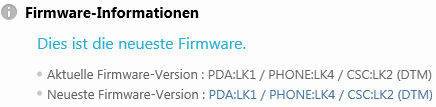

Heute wollte ich mir mein Samsung Galaxy S Advance NFC auf die Android-Version 4.2 Updaten, nur das Problem ist Kies sagt mir das ich schon die aktuelle Android-Version auf meinem Handy habe. Unter den Telefon Infos steht jedoch das ich die Android-Version 2.3.6 auf dem Handy habe.
Ich würde mich freuen, wenn ihr mir helft.

Bei Dir steht (DTM)
das heißt, das Dein Samsung Galaxy S Advance NFC (GT-I9070P) ein Branding von der Telekom hat.
Dort gibt es bis dato leider nur die Firmware Version Gingerbread 2.3.6
Kuckst du hier:
https://www.nextpit.de/de/android/forum/thread/565745/Samsung-Galaxy-S-Advance-Jelly-Bean-Update-Telekom-Branding
Bei dem Samsung Galaxy S Advance GT-I9070 sowie GT-I9070P ,ohne und mit NFC, ohne Branding , gibt es ja schon seit längerem die offizielle Firmware-Version Jelly Bean 4.1.2 (DBT) für Deutschland, über Samsung Kies.
